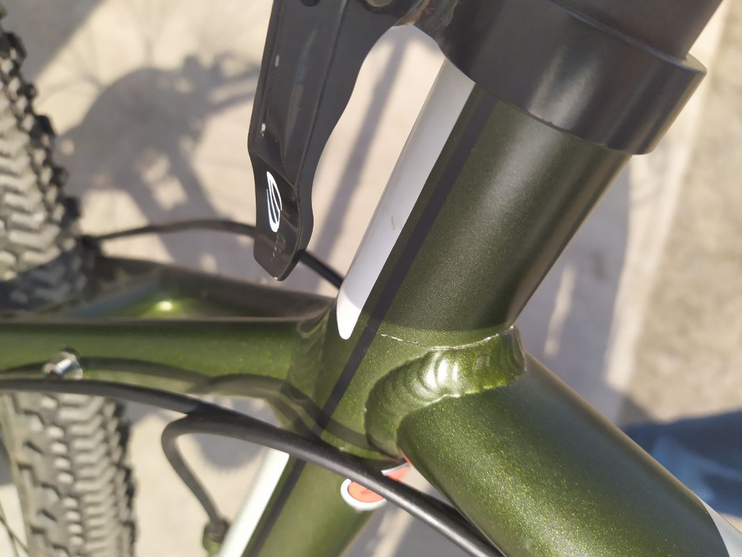

При катанні с дитиною вагою 12кг з кріпленням дитячого сидіння на підседельний штир вище силової зварки рами пішла тріщина:
IMO на безпечність рами тріщина не впливає, заварюється арговопою зваркою.
АЛЕ, все ж таки після зварювання нема гарантії що підседельний штир буде вільно ходити! Можливо потрібно буде виточувати / висверлювати отвір після зварювання.
Де це можна зробити в Кривому?

Раджу звернутися до Роми у маг. Велотехніка , що біля Ц-М ринку.
